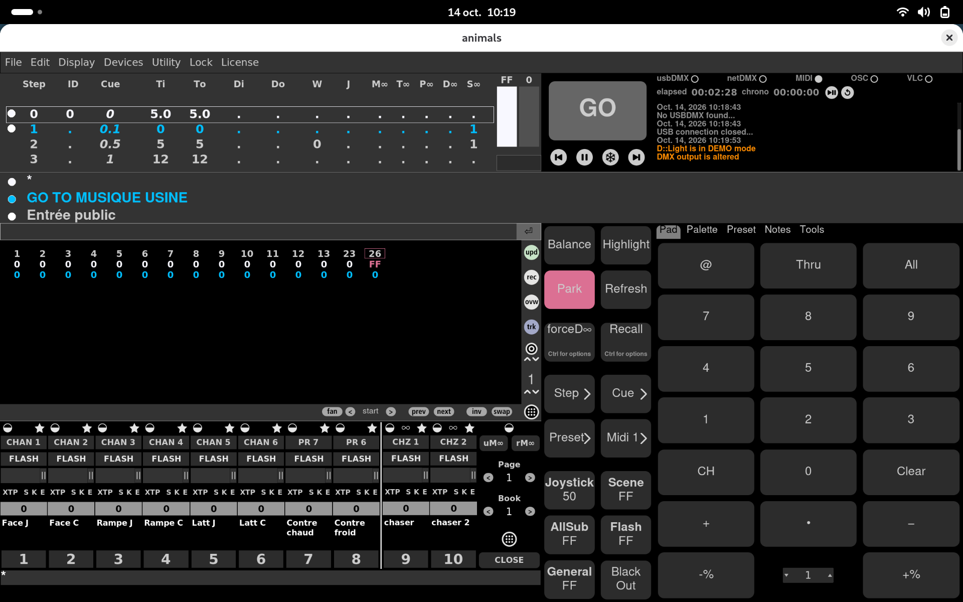

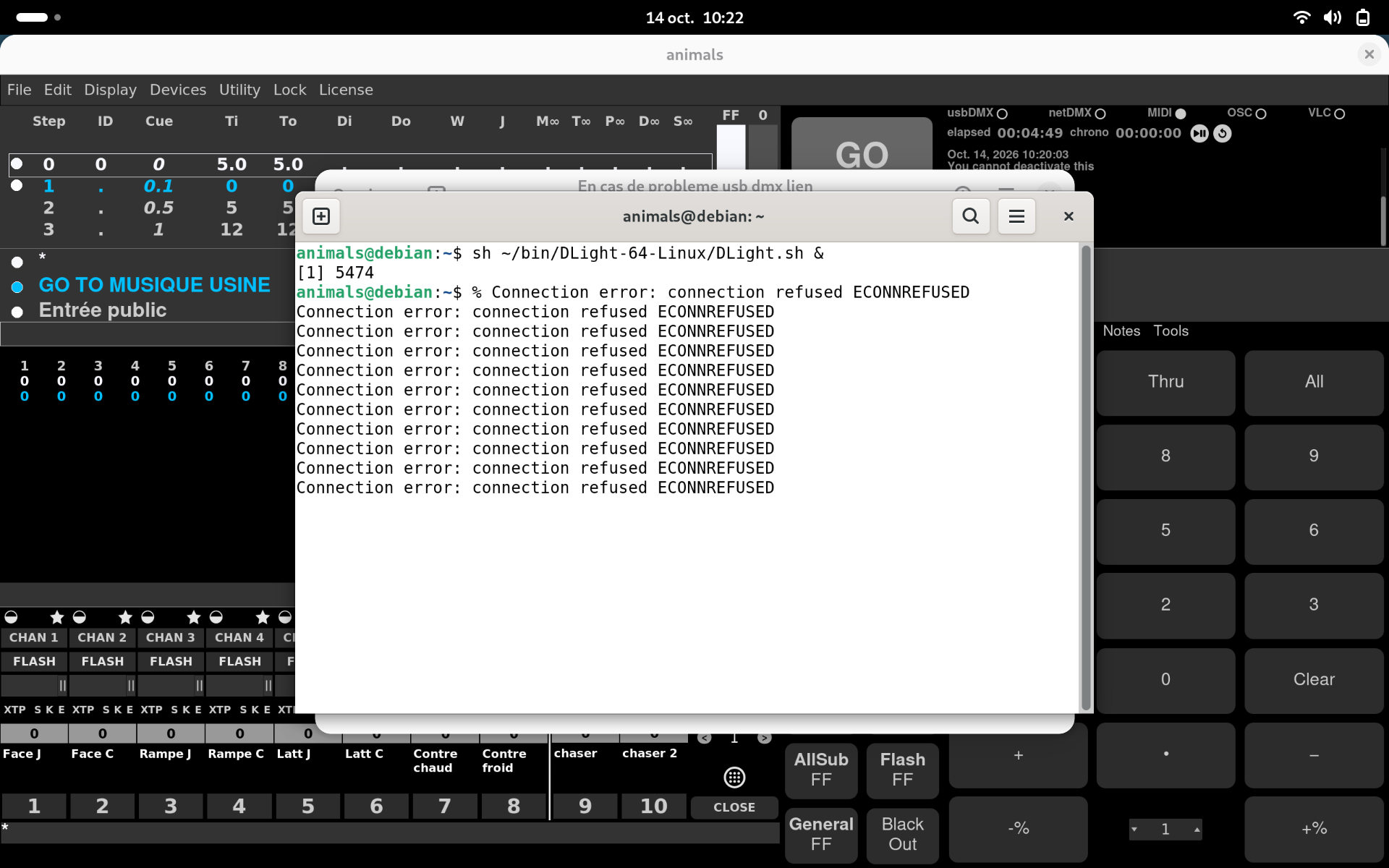

4 weeks 21 hours ago #30909 by kikikaikai
Oui, c'est bien mon ordi, qui tourne sur linux-debian.
Voici les captures d'écran en pj.
La 1 est à l'ouverture (je lance d::light via un terminal).
Quand on lance le programme, on voit que l'info DMX sort parce que les projecteurs réagissent mais ne vont pas jusqu'à l'intensité demandée puis s'éteignent. On s'est donc demandé si c'était lié à la licence.
Mais quand on essaie de déconnecter la clé, ou de l'activer, ça donne les écrans 3 et 4.
J'ai vu que le terminal donnait des erreurs (écran 5).
Merci d'avance pour l'aide!
Simon
4 weeks 21 hours ago #30910 by sl1200mk2
l'erreur de la dernière image concerne VLC, pas la licence.
l'ordi est à l'heure (exacte) ?
4 weeks 21 hours ago #30911 by kikikaikai
Effectivement, j'ai lancé VLC et il n'y a plus de message d'erreurs sur le terminal.
Par contre, l'ordi est bien branché sur le fuseau horaire et est à l'heure exacte (wifi branché donc fuseau à jour)...

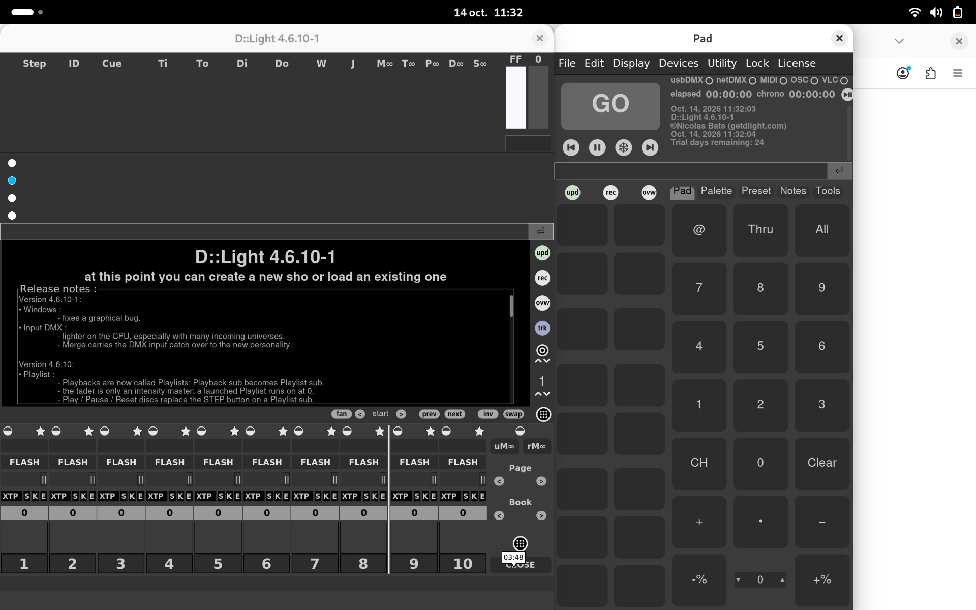

4 weeks 20 hours ago #30915 by kikikaikai
Voilà
