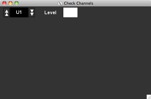

@Fred,
si dans le cas d'un double envoi de la commande launch la fenêtre de check est foireuse, il faut tout de même la réparer...
quand tu écris "on a toujours la fenêtre sans les circuits", qu'est-ce que tu veux dire?
la fenêtre s'ouvre, mais le tableau qui affiche les circuits n'apparait pas, ou le tableau apparait mais il est vide?

'Morning,
Voici ce que ça donne.
J'arrive à reproduire en envoyant 2 launch tres rapides a.p.d l'Iphone. Si je refait 1 launch après, tout rentre dans l'ordre (contrairement à ce que j'avais noté plus haut).
Belle journée
Fred
