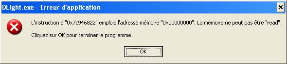

dès que je cherche à éditer un sample (pour couper un bout par exemple) j'ai un message d'erreur (voir fichier joint).
Après plusieurs essais, toujours pareil.

j'ai appuyé un peu vite...
au moment où je cherche à sauvegarder mon nouveau sample (ctrl+R)

xtine,
à un moment donné, j'ai du bougé des choses que je n'ai pas reporté pour l'éditeur de sample, donc effectivement, l'enregistrement fonctionne mais dès qu'on édite (copie/colle/tout ça) ça foire.
ça fait parti des trucs que je dois réparer pour la 3.0.9
merci de l'avoir noté,
