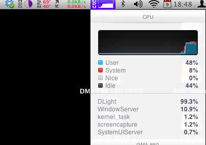

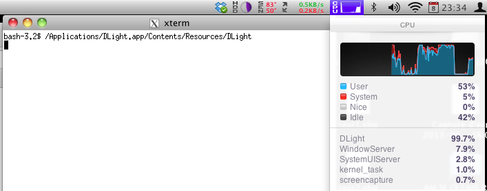

12 years 10 months ago #7552 by boeckel
Replied by boeckel on topic 3.0.12->3.0.20 plus de midi reseau
En lancant la commande d'une fenêtre X Quartz, c'est pareil
Au lancement de X11, il y a une tache FC cache qui occupe aussi le proc, bien avant le lancement de DL.
une fois fini, on obtient ça :
Voir copie d'écran.
Idem sans MIDI, ni DMX USB
Pour les commandes CC, oui ça c'est nettement amélioré, mais à l'usage on s'aperçoit que ce n'est pas satisfaisant.
Mais c'est vraiment lié à ces "encodeurs" du BCR2000, et à la vitesse de rotation. Avec un "vulgaire" potard. (du nanokontrol par ex) ce ne se produit pas.
12 years 10 months ago #7555 by sl1200mk2
Replied by sl1200mk2 on topic 3.0.12->3.0.20 plus de midi reseau
belle analyse....
FC cache, FC signifie Font Cache je pense. XQuartz réétablie la liste des polices d'écriture.
peux-tu lancer XQuartz et après lancer DL pour voir si c'est pareil? auquel cas, le pb serait issu de XQuartz...
tu me rassures.
12 years 10 months ago #7556 by boeckel
sl1200mk2 wrote: belle analyse....
Oui, c'est comme ça que j'ai procédé. Regarde l'histogramme. La première bosse est le lancement de quartz , et la deuxième qui commence est celle de DL.
