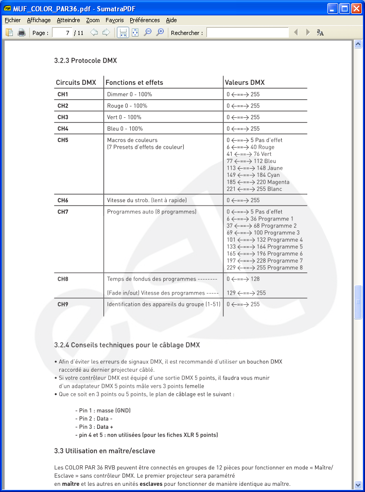

est-ce que tu peux poster un zip du fichier du device que t'as créer que je vois?
yep. Tu as les deux versions plus la doc du par en question.... avec ses attributs "program" etc...
bon la doc est trop grosse!
12 years 7 months ago #8015 by xtineb
Replied by xtineb on topic 4.0.0_b1
la doc...

pour toi ID correspondrait à quoi?
C'est dans la liste des attributs de mon device. J'ai mis dans "effet"
du coup j'ai l'impression que EFFECT et MACRO sont redondants... tout ce qui s'appelle Programme (pour le CH7 de ton Par) pourrait se définir comme macro....
pour ce qui est du channel 9, l'ID si je comprends bien, DL n'est pas obligé de connaitre la spécificité de tous les attributs d'autant que pour l'instant je vais bosser sur les Position, Couleurs et Blade
il y a des adresses d'attributs que tu peux laisser vides....
