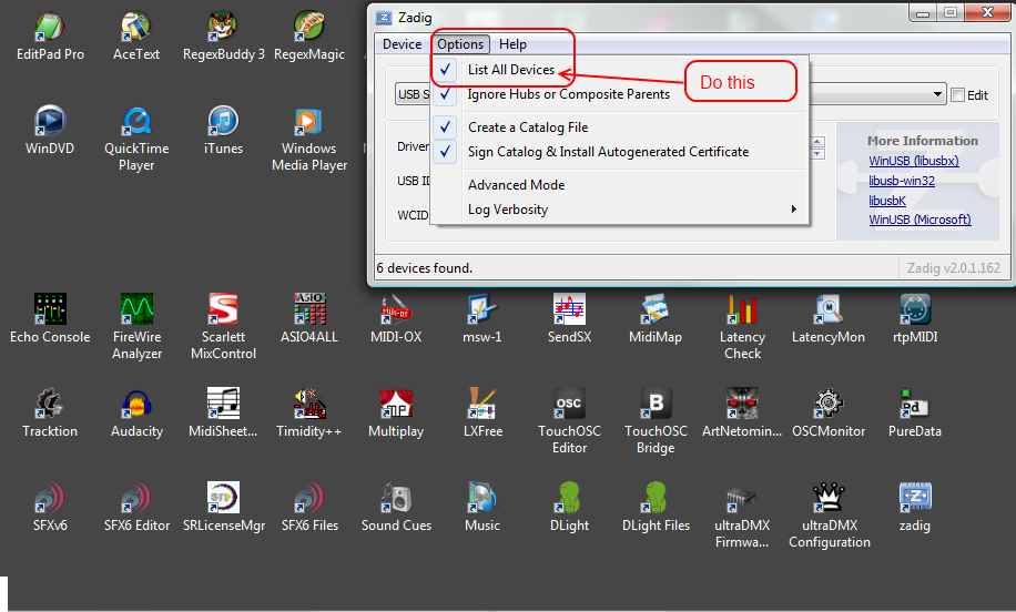

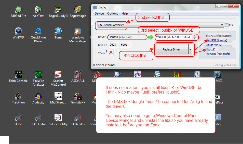

You should use zadig.exe to install libusb
sl1200mk2 wrote: ...
si ton ordi est un windows?, as-tu installé zadig pour installer les drivers nécessaires à DL sur PC?
(pour mémo: www.nicole-banana.com/wiki/index.php?title=SETUP#USB_PRO )
as-tu bien essayé avec la 4.0.0_b4?
les derniers zadig.exe se trouvent ici : zadig.akeo.ie/
Regards,
screen shots to show some of the process:
