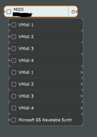

hello, je viens d'essayer sur le PC avec midi-Ox pour monitorer le port vmidi1 (port virtuel créé par Copperlan) et ça fonctionne bien en envoyant un SLink de type SEND/MIDI.
tu peux faire une capture d'écran de la partie midi du setupI/O de DL?

si MIDI_OX envoi du MIDI vers le vMidi1 de Copperlan, n'oublie pas de le cocher en Input dans le setup de DL.
parce que sinon, tant sur Mac que sur PC, ça fonctionne bien.

Bon, j'ai réussi à faire fonctionner cette boucle midi!
J'avais bien coché l'entrée provenant de MIDI-OX, mais je pense que j'avais une instabilité du daemon Copperlan avec plusieurs I/O. Le décochage de la case qui fait le routage automatique de l'entrée de midi-ox vers sa sortie m'a également permis d'alléger la charge, et de trop perdre de signaux.
La solution que j'ai trouvé, du coup : garder Copperlan ouvert, il a l'air plus aggressif sur le relancement de son daemon quand il a une fenêtre ouverte.
Merci pour le support dans tous les cas!
Bonne journée.
