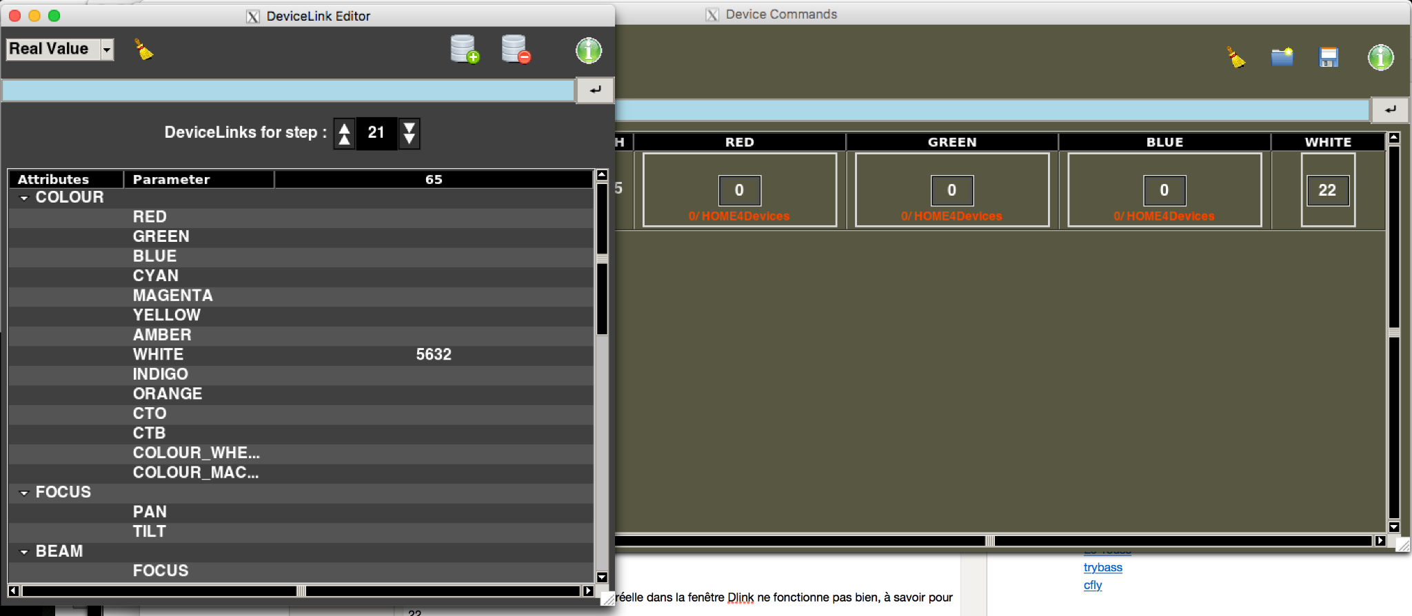

8 years 9 months ago #16197
by leoclarys
Replied by leoclarys on topic 4.0.18
Salut Nico,
J'ai remarqué que l'affichage en valeur réelle dans la fenêtre Dlink ne fonctionne pas bien, à savoir pour 22 decimals dans le device command il m'affiche 5632 dans la fenêtre Dlink. Je te joins l'image.
Bonne journée!
Bonne journée!
