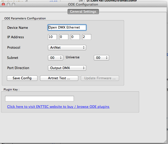

tu te mets en 10.0.0.cequetuveux, 255.0.0.0 comme masque de sous-réseau, et yalla
règle ton adresse réseau de l'ordi manuellement.Je clique sur discover, 1, 2, 3, et pas d'adresse IP s'affiche. Rien du tout.
dans NMU, règle ton ODE en 10.0.0.CeQueTuVeuxMaisPasLaMemeQueTonOrdi, 255.0.0.0 en masque de sous réseauDans NMU tout fonctionne, le test artnet fait varier les projecteurs.

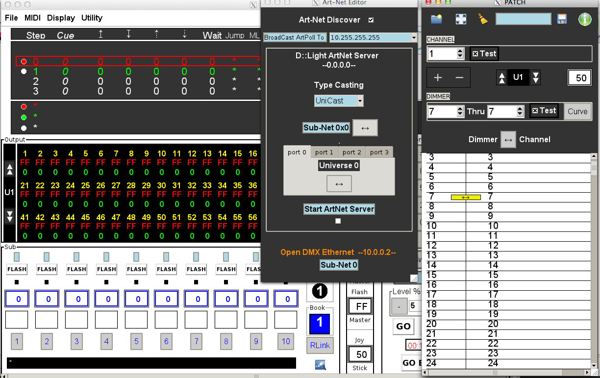

Bonjour Nicolas et merci pour ta réponse...
Grace aux réglages que tu m'as indiqué l'ip apparait en orange en bas, après avoir "discover" dans dlight.
Mais quand je "test" dans la fenetre patch rien ne s'allume.
Y a til une autre manip à faire?
Dans le nmu le artnest test sonne bien mes projos.
Merci!

il faut que tu coches 'Start ArtNet Server', sinon, wallou en sortie...

Parfait ça roule!
On va pas jouer encore avec je vais essayer de m'habituer.
Merci pour ces réponses éclairs. Bientôt je donne si je m'en sers.
