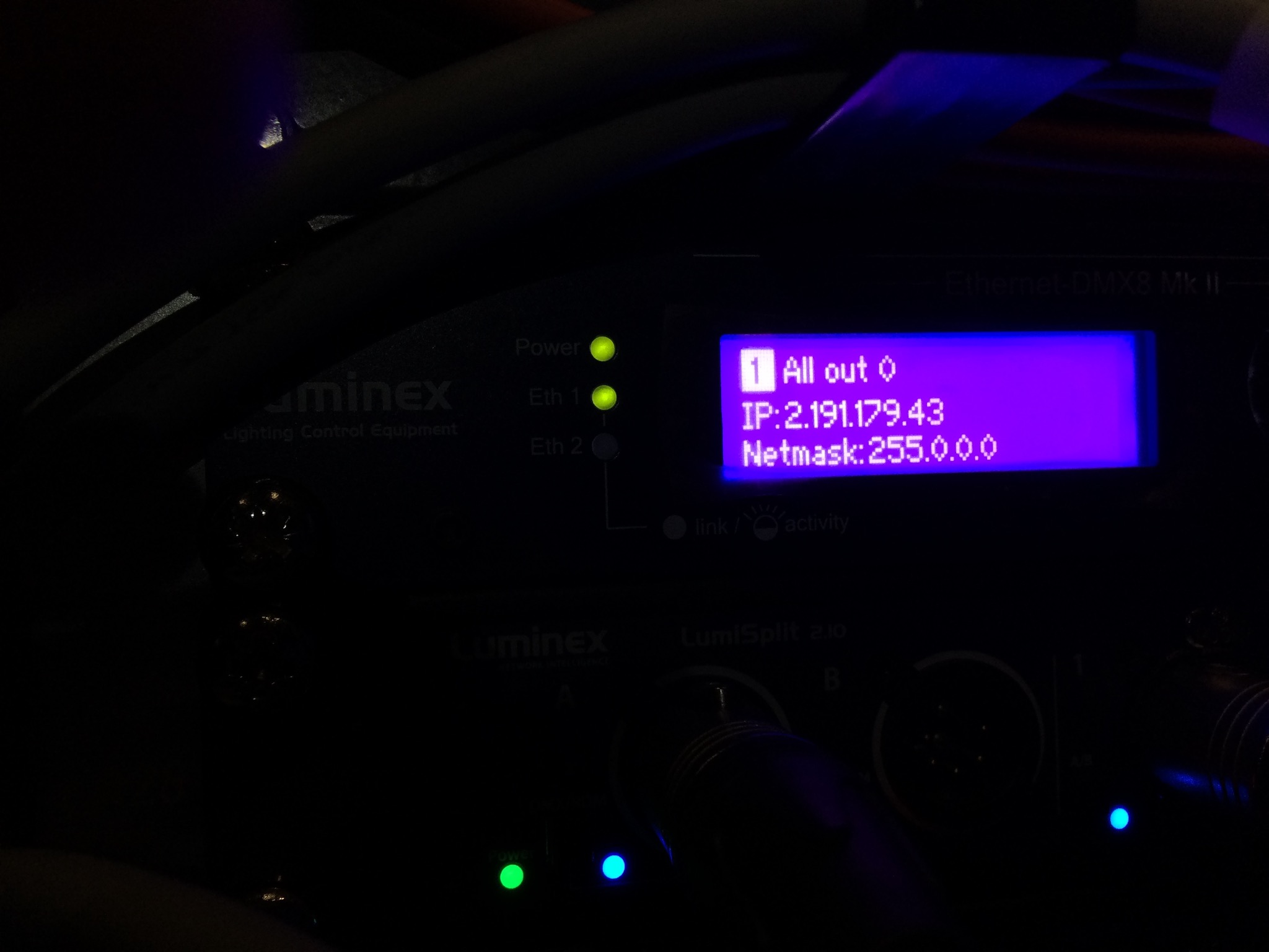

J'aimerais savoir si Dlight est compatible avec Ethernet DMX8 Mk2 de Luminex ?

pour le protocole ArtNet, DL sort 4 univers DMX, pas 8...
en sACN il en sort 16, donc vu que le Luninex peut convertir du sACN en DMX, ça devrait le faire.
pas testé cependant...

Ça fonctionne impeccablement !
Je vous joins des photos (le unknown 10.0.0.6 est une erreur, je talonnais, c'est la première fois que je passe par du Artnet
