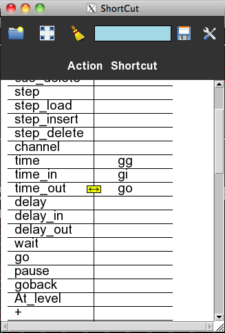

Quelque précision :
J'ai essayer d'autres configurations de racourcis comme :
image missing http://www.nicole-banana.com/media/kunena/attachments/legacy/images/Capture_dcran_2010_08_03__13.png
Mais le message "shortcut does not exists" persiste.
J'ai également fait des essais avec la version 2.1, même problème...
Si quelqu'un a une idée, je suis plus que preneur !

Réponse de sl1200mk2 sur le sujet Re: raccourcis claviers composé / double shortcuts
j'ai essayé également, et t'as raison, il y a un probleme avec l'assignation des doubles shortcuts.
fock!
fock!
- Messages : 11820
- Remerciements reçus 1077
il y a 16 ans 2 mois #1367
ok,
pour la 2.5.1, tu ne pourras pas affecter des doubles shortcuts du type agraveagrave, mais par contre, tu pouras effecter gg (par exemple) tant que g n'est pas utilisé tout seul pour un autre raccourci.
