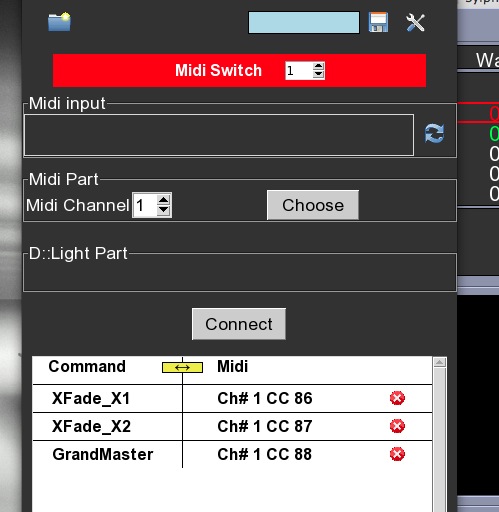

je suis ravi de me lancer petit à petit sur DLIGHT qui ne me change pas beaucoup des configurations AVAB que je connais bien. A vrai dire, je l'avais essayé au tout début du projet et je ne le trouvais pas assez stable. maintenant, ça a l'air d'être du sérieux.
Mon gros souci : Paramétrer un B-Control... il y a t-il un didacticiel qui pourrait m'éclairer, là je nage un peu je dois dire. j'ai essayé plusieurs choses, et rien. Pas un seul potard ne répond. je ne comprends pas bien.
J'ai essayé la même chose sur un logiciel autre mais sous Windows, et miracle, ça marche (acid light pour ne pas le citer) et ma BCF répondait bien... Alors je ne sais pas... et à quoi correspond le midi switch en bas à droite de l'interface ?
merci de m'éclairer, c'est le cas de le dire...
regarde dans le setup, à la rubrique Midi, pour le choix MidiInput, tu renseignes Multiples Inputs.
après tu ouvres le panneau de configuration midi, tu bouges un potar de ta b-control et là tu devrais voir apparaitres les infos midi relatives aux potar que tu viens de bouger.
si ce n'est pas le cas, renseignes toi pour savoir si il faut des drivers pour la b-control.
il sert à changer de configuration midi à la volée.

Salut Nico,
j'ai bien tenté de faire ce que tu me dis, mais j'ai l'impression qu'il y a comme une anomalie sur l'interface car je n'ai pas la possibilité d'insérer du texte dans l'encart Midi Input et de même, l'icône de recyclage ne semble pas répondre.
J'utilise une BCF2000, fraichement sortie du carton. Sous acid light, sous windows,ça a l'air de fonctionner (mais les possibilités de ce soft sont quand même trop basiques pour ce que je dois faire). J'ai même essayé DL sous windows et j'ai exactement le même souci...
j'imagine aussi que c'est moi qui gère mal les données, ce qui est aussi très probable... :P
Dans l'espoir d'une solution lumineuse.
c'est pas toi qui écrit du texte, c'est DL qui écrit tout seul le type de commande midi qu'il reçoit.
s'il n'écrit rien quand tu manipules un fader de ta bcf, c'est qu'il n'a rien en entrée midi
le recyclage est un raccourci pour charger les paramètres midi reçus.
je te propose de regarder ce forum (en anglais...), peut-être répondent-ils à ton problème.

MIRACLE !:laugh:
Je n'avais pas vu dans le DISPLAY, le paragraphe SET UP, MIDI...
une fois ma behringer reconnue, ça fonctionne très bien.
tout semble résolu, je vais pouvoir passer au choses sérieuses.

Bonjour je suis aussi entrain d'essayer de connecter DL avec une B-Control.
Les infos passent bien dans le sens B-Control vers DL.
Par exemple,j'ai assigné un fader de la B-Control au GrandMaster de DL.
Quand je bouge le fader, la valeur dans Dl bouge aussi.
En revanche, quand je change une valeur directement dans DL (avec la souris), le fader de la B-Control reste désespérément immobile.
Est-ce que le "retour d'information" ne fait pas partie des fonctionnalités de DL, ou bien j'ai oublié de paramétrer quelque chose?
Merci de votre aide.
Jean-Luc
EDIT : ma fenêtre Setup n'était pas entièrement déployée.
J'ai fini par trouver le midiOut et ça va beaucoup mieux
