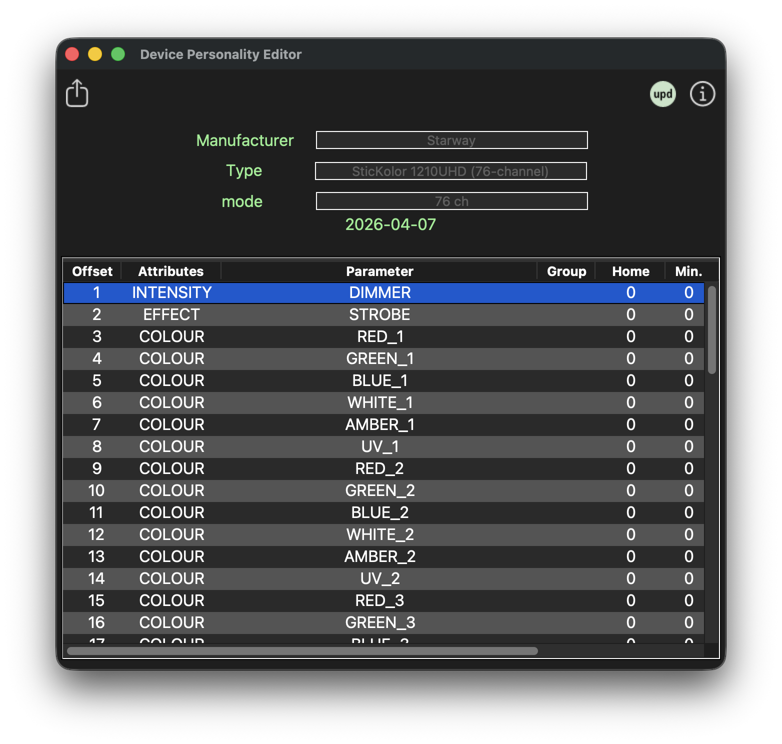

En l'espèce, lorsque j'applique une palette couleur à un PAR led (Starway Trusskolor 710 UHD en 6ch), le petit rectangle se colorise.
Lorsque j'applique une palette couleur à une barre led (Starway Stickolor 1210 UHD en 76ch), pas de couleur dans le rectangle... 🤔

elle a un DIMMER de renseignée la perso de ta barre ?
peux-tu la poster pour voir.

je ne te demande pas une vidéo mais ton sho ou la perso en question

ce n'est plus comme ça qu'on écrit les persos... il faut que tu regroupes tous les offsets pour qu'ils soient de la forme COLOUR/RED, COLOUR/GREEN et COLOUR/BLUE
il y a 6 mois 5 jours #30250 par sl1200mk2
Réponse de sl1200mk2 sur le sujet Palette Couleur
en fait que tu vires les _1, _2, etc...

Ah ok, j'ai suivi les tutos...
Donc les couleurs se configurent dans le device personnality, c'est ça ?

regarde comment j'ai fait dans le fichier ci-joint

Ok, cela fonctionne, merci.
Cette écriture (BLUE_1) est-elle inhérente à Stairville ou dois-je modifier chaque device personnality ?

non, maintenant dans DL on peut mettre plusieurs offsets simples (sans définitions) sous le même label.
plus besoin de _1, _2 etc...
