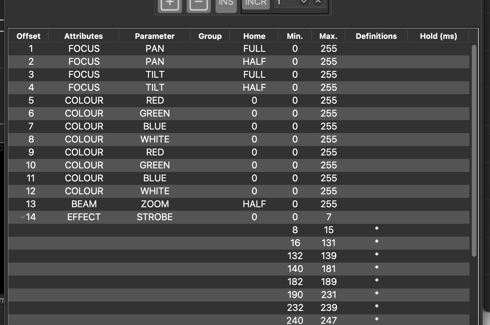

Hello !
Je suis encore relativement débutant avec Dlight et je dois encoder le Device pour le Inno Pocket Z4 de chez ADJ et je galère un peu image missing /media/kunena/emoticons/11.png
Autant pour le pan, le tilt, les premières couleurs, je crois que je suis bon, mais j'ai des doutes pour la suite...
Est ce que quelqu'un peut m'aiguiller ?
Merci ! image missing /media/kunena/emoticons/13.png

alors c'est pas tout à fait comme ça que s'écrive les persos.
regarde le fichier ci-joint
et avant de te lancer dans l'écriture, regarde sur le gdtf-share.com ce que tu peux trouver

Merci beaucoup
Je l'avais effectivement trouvé sur gdtf, mais impossible de l'ouvrir, ni tel quel, ni en l'ouvrant au préalable avec Unarchiver image missing /media/kunena/emoticons/7.png
Je ne sais pas si c'est moi qui merde quelque part, ou si mon ordi n'est juste pas assez récent ( on bosse en parallèle avec mon frere qui a un OS plus recént, ça a fonctionné chez lui...)

tu load direct les gdtf dans le personalityEditor, le plus important TU VERIFIES LES DONNEES avec la doc constructeur et tu n'hésites pas à replacer les offsets dans les bons attributs, comme je l'ai fait pour les Effects.
tu exportes pour avoir un .dld que tu peux utiliser par la suite
