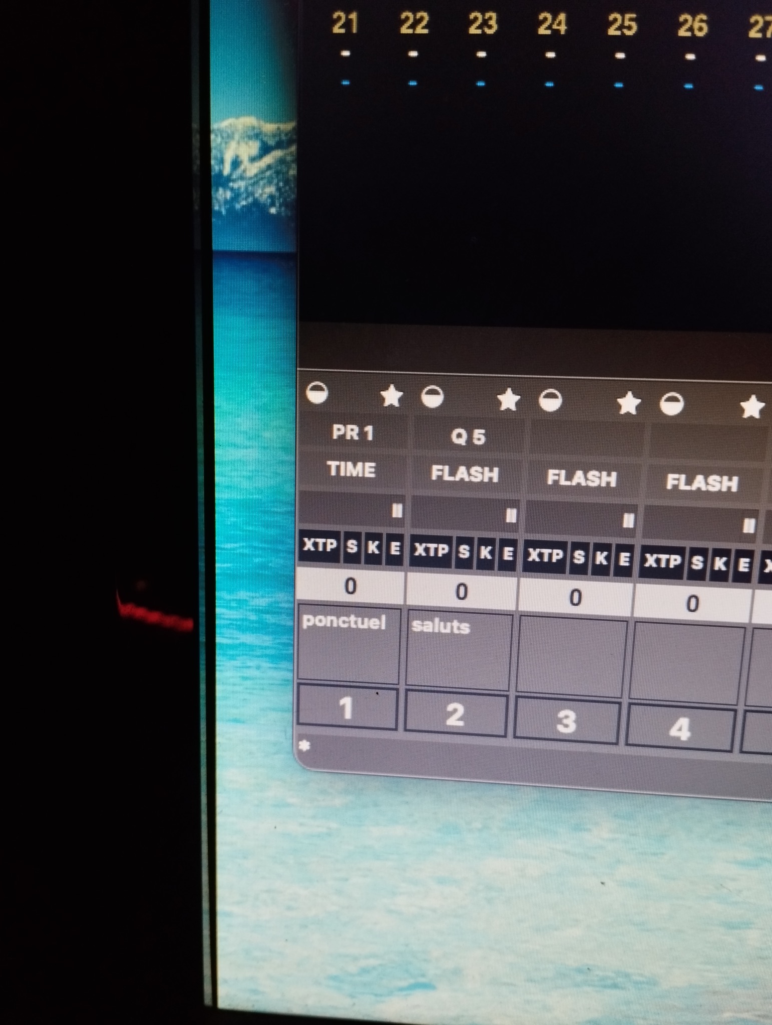

Bonjour, j'ai fait un sub avec un auto qui a des paramètres de couleur/focus/beam. Je l'ai mis sur un fader, c'est un ponctuel pour un comédien. Le truc c'est que la machine se place en live et je voudrais qu'elle soit déjà placé avec la bonne couleur et le bon zoom, et que le fader ne gère que l'intensité. Comment je peux faire ça svp? Merci d'avance ! :)

En fait j'ai fait un preset que j'ai chargé dans mon sub : dans ce preset il y a une machine avec l'intensité à full, une position, une valeur de zoom et une couleur.
là où je suis pas sûre de comprendre c'est que pour moi ce sub il a une vie autonome, il joue pas sur une cue en particulier, je veux pouvoir l'utiliser un peu quand je veux, mais avec la machine en place. Et je l'ai enregistré avec l'intensité à full, mais le fader est proportionnel du coup tout monte au fur et à mesure, l'intensité, la couleur, la position et le beau, alors que je voudrais que les FCB soient en place et que seule l'intensité monte

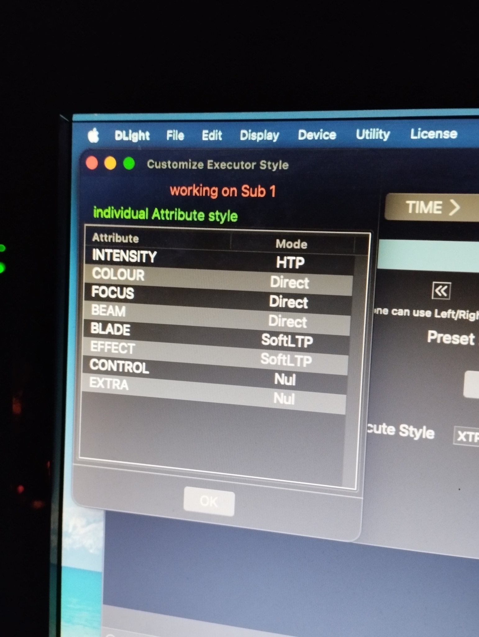

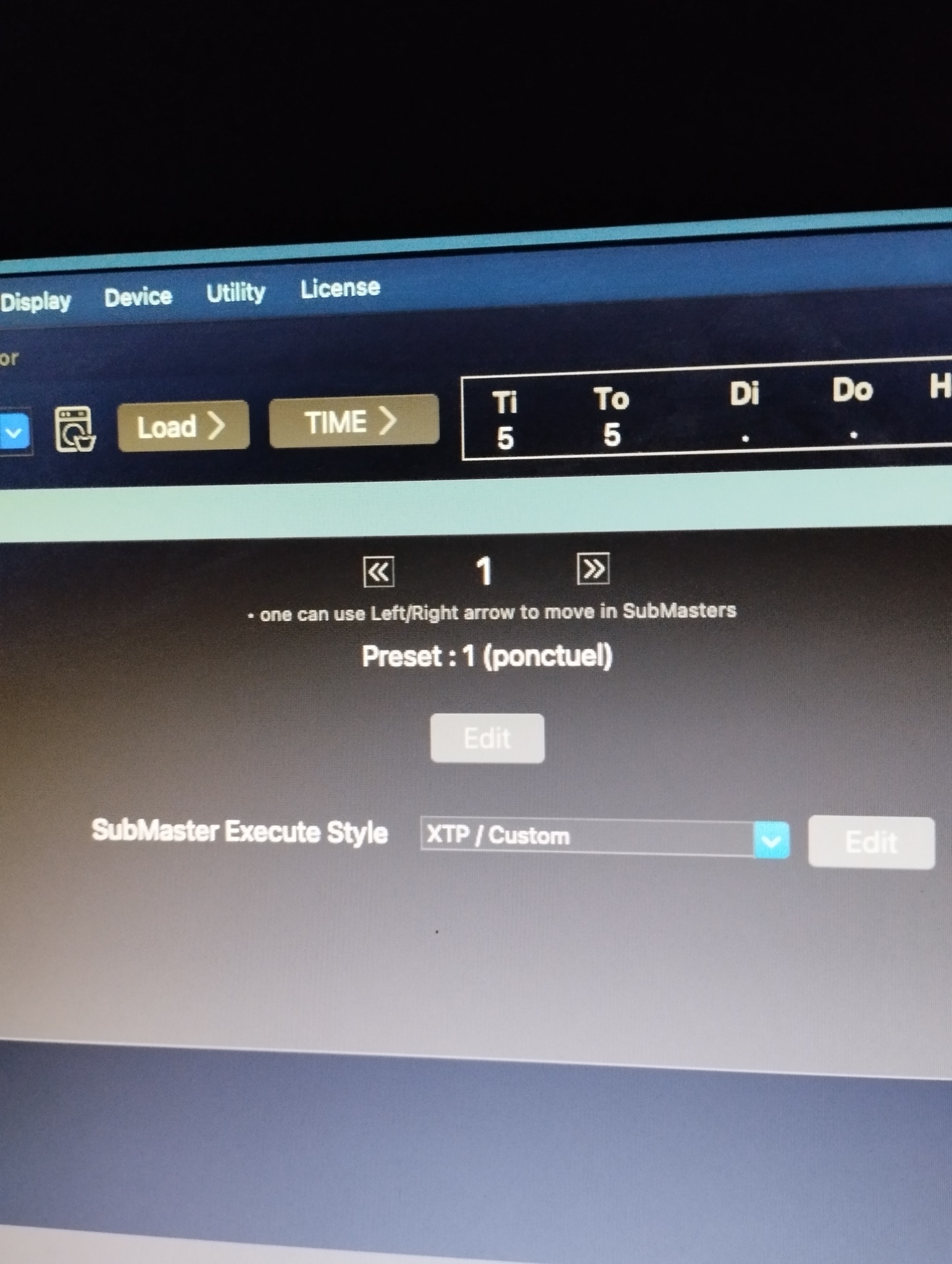

tu vas mettre ton sub en XTP.
ensuite tu édites ton sub puis tu vas éditer le XTP de ce sub
pour les FCB tu choisis DIR (comme Direct) et pour l’intensité tu choisis soit HTP soit STP.
tu enregistres et tu me dis si ça fait ce que tu veux.

nan ça fait pas ce que je veux, le focus ne suit pas, pourtant j'ai édité le XTP et mis les FCB en mode direct

donc j'ai essayé le système que je te disais avec FCB en DIR dans le XTP et ça fonctionne parfaitement.

le .sho 440 LA c'est celui où j'avais fait la preset avec FCB et intensité, et où j'avais éditer mon sub en XTP puis édité le XTP avec les FCB en direct et l'intensité en HTP, mais ça marchait pas.
