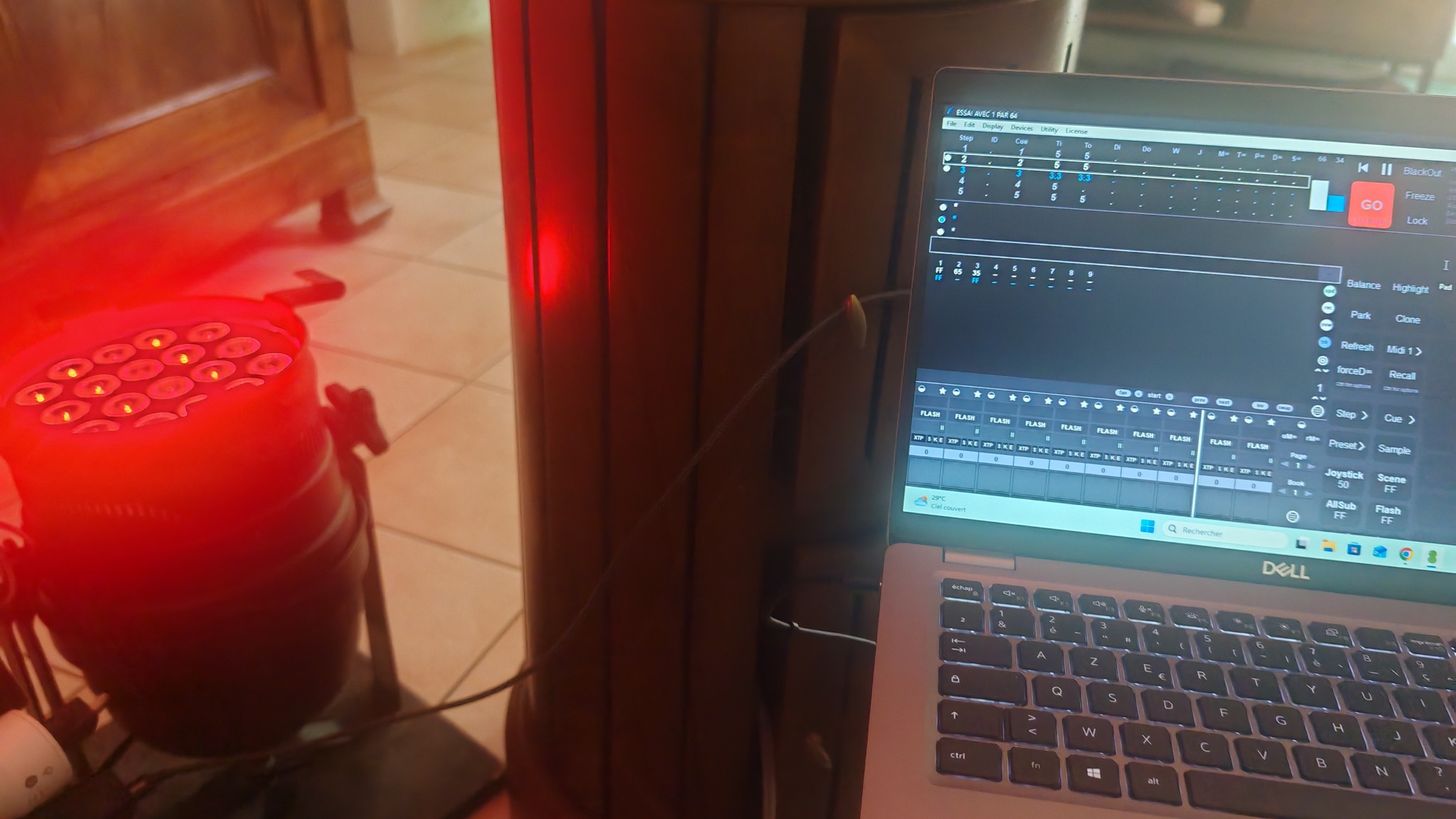

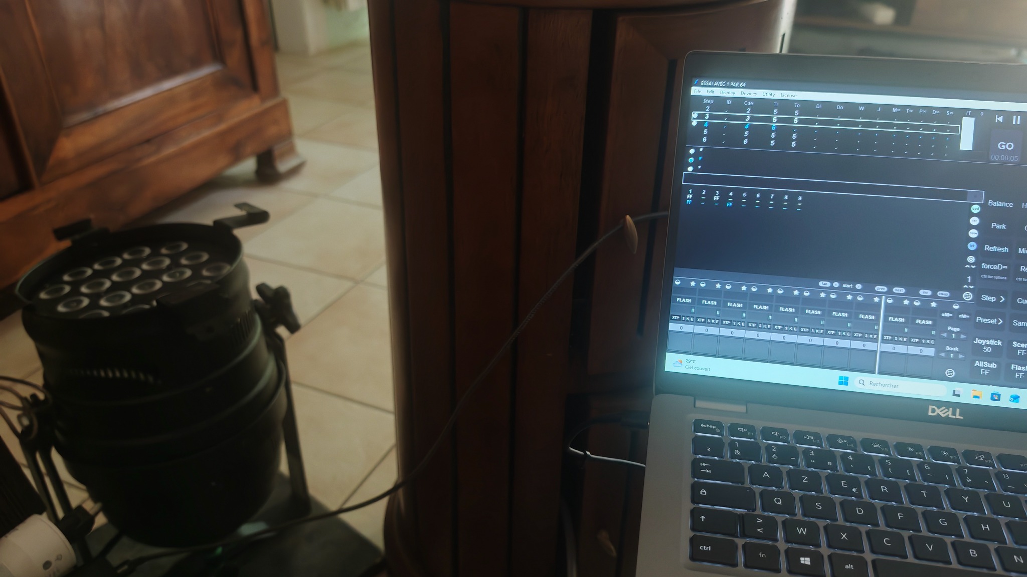

Je vais faire ça en attendant je viens de faire deux photos on voit bien que pendant le transfert le rouge est allumé et à la fin du transfert le rouge est éteint

C là où les formations sont utiles… il ne faut pas travailler les LEDs comme des projos trads… mais comme des devices.
là on dirait que le shutter de la machine se ferme à chaque fin de transfert (ça clignote un peu avant de s’éteindre, le shutter passe par des définitions de strobe avant de finir shutter closed)
