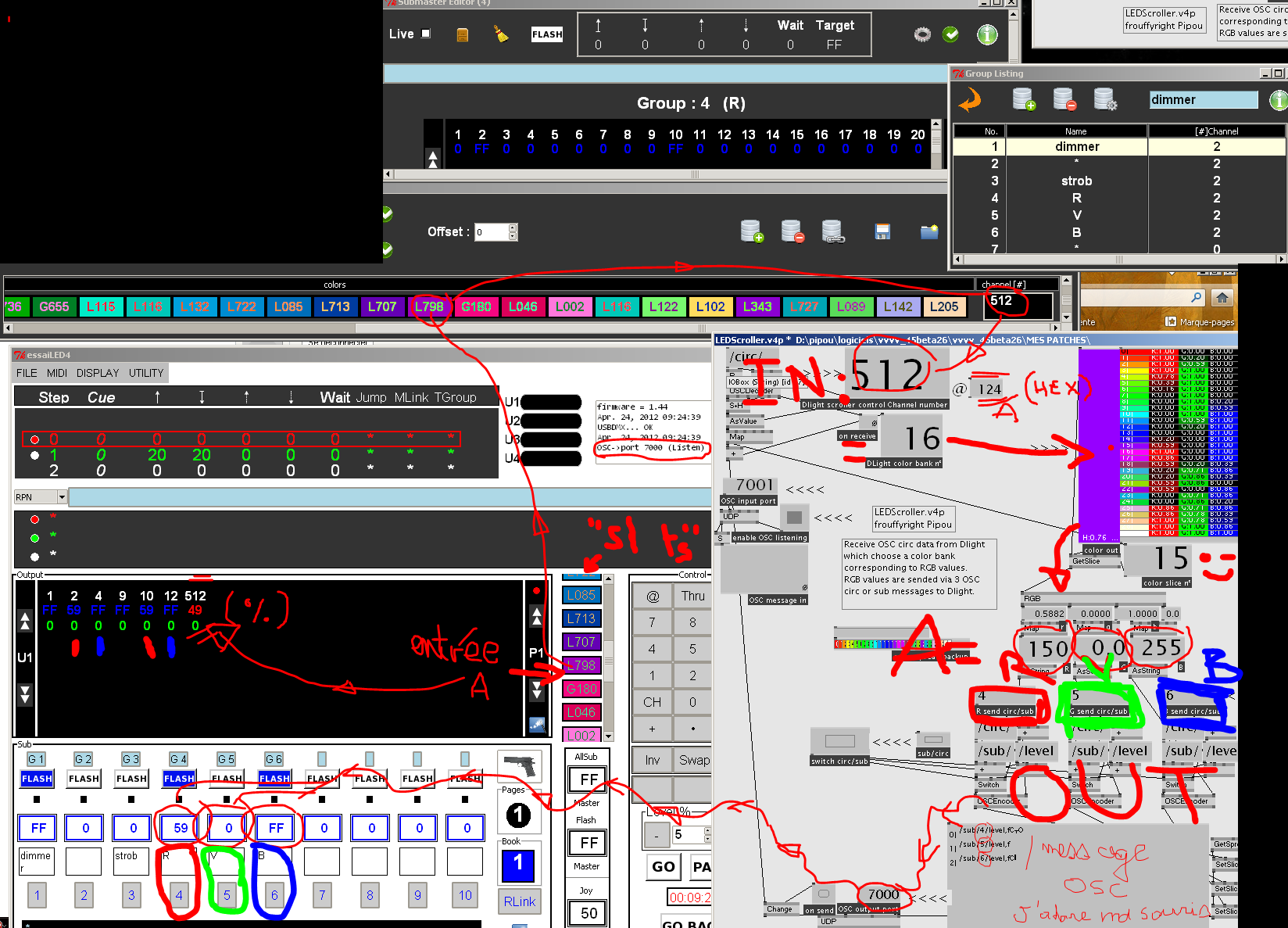

Après 2 nuits et 1 journée à essayer de mettre en place ce patch, je peux enfin vous en faire part.
J'ai acheté il y a peu 2 PAR LED (stairville LED flood panel 7x3W, 100€ cherz thomann) et je m'en sers pour les essais, qui sont plutôt concluant.
Le but de ce patch est d'utiliser les commandes des colors scroller de dlight pour commander les valeurs RVB des projecteurs, via des subs ou directemet sur leurs ciruits.
Ces projecteurs ont dans leur mode dmx8circuits la fonction colors scroller, qui m'a servi à établir les différents valeurs RGB sur 30 couleurs différentes.
Donc, après configuration, en cliquant sur une couleur du scroller, j'ai 3 subs qui indiquent les niveaux RVB de la couleur sélectionnée, que je peux facilement enregistrer dans la conduite.
J'espère que ce patch va aider notre cher Nico à implémenter une fonction du type color scroller pour les LED!
Je poste la conduite avec ce patch pour pouvoir faire l'essai.
Attention, le sub scroll/onoff et strob font partie d'autres expérimentations...
Mode opératoire:
Etre sous windows pour utiliser vvvv (je conseille au passage de lire les 1ers tutoriel de vvvv pour comprendre coment ça marche, juste pour ouvrir un patch!)
ouvrir le patch LEDScroller1.0
les paramètres doivent être rentrés par défaut par rapport à ma conduite, mais sinon, renseigner :
osc input port : 7001 est le port de l'osc writer de dlight
osc output port : 7000 est le port d'écoute de dlight
enable osc listening (doit être foncé) : click droit sur le bouton
Dlight scroller control channel number: sur 512 dans ma conduite : c'est le numéro de circuit que doit commander le scroller de dlight (chez moile scroller 3 appelé LED2 - clone) (cf. display/color scroller), et celui qui détermine la couleur sélectionnée dans le patch
switch circ/sub : vous permet de choisir entre circuits ou submasters comme récepteur des valeurs rvb
R send circ/sub, G send..., B send... : définissent les numéro de circuits ou sub pour les valeurs R, V et B
sur dlight,enclencherl'osc writer, renseigner les même valeurs que dans vvvv
choisir le color scroller 3 et cliquer sur les couleurs : vouq verrez les subs 4 5 6 (si vous gardez mes valeurs par défaut dans le patch vvvv) changer de valeur (qui correspondent à celles affichées dans patch)
Grâce à ça, en 1 click, j'ai la couleur désirée sur tous mes projos comme avec les changeurs,mais non pas sur 1 circuit, mais sur un mélange de 3 circuits R V B. Ya plus qu'à les enregistrer dans la conduite!
Youpi
36 heures pour ça, mais je vais gagner du temps en attendant que Nico l'implémente!

justement, je pense que tu peux te baser sur le module du color scroller déjà existant pour en élaborer un nouveau pour les LEDs, voire juste adapter ce qui existe déjà.
ce module doit être assez chiant quand tu bosses avec des leds, mais ce n'est pas sa fonctionnalité...
En fait, il s'utilise exactement comme tu utilises le color scroller.
J'ai juste "ré-orienté" les infos du color scroller :
en entrée : les "slots" du color scroller (les petits carrés de couleurs, au nombre maximum de 30) = un ou plusieurs circuits gradués de 0 à 255. Chaque couleur représente une plage de valeurs de 255/30 pas. jusque là tout va bien, on appellera cette valeur A. J'ai défini chaque slots suivant les valeurs RVB
en sortie : 3 circuits ou 3 subs représentant chacun respectivement une valeur R, une valeur V, une valeur B. Ces valeurs RVB varient en fonction de A (pour l'instant) et correspondent à la couleur affichée.
Et je confirme : avec mes LEDs, j'ai la couleur correspondante.
Je clique sur Rlink et j'ai ma couleur enregistrée, que je peux delayer s'il le faut en fonction du type de source...
Donc au final, je pense que cette opération peut être facilement réalisable (tout est relatif) à partir du module que tu as déjà fait...
un dessin super clair et explicatif :
Pour prendre de l'avance sur la discussion à venir pour la 3.09, et parce qu'évidemment j'y ai déjà réfléchi, une fenêtre détachable permettant de sélectionner cette couleur "A", via un "color picker" déterminant tout simplement sa valeur rvb par rapport à la position de la souris dessus...et ces couleurs facilement assignables à des slots, eux mêmes assignés à des machines, par groupes, etc... ou bien tout simplements à des groupes de projos trad ayant les gélat RVB primaires! ya pas de raison que ça marche pas comme ça, si on ne tient pas compte du rougissement du filamaent en basses gradation!
L'assignation prendrai un peu de temps, mais si on a bien fait ses devoirs à la maison, on arrive le jour de l'encodage, on clique sur la couleur et sur un bouton pour dire quel(s) projecteur(s) est concerné, et hop.
A peu près le même principe qu'une granMa, il me semble (j'ai vu une tourner une fois, mais c'est déjà bien l'usine à gaz)
Je pense que le challenge pour que ce soit efficace en temps et en "nombre de clics" serait d'arriver à ce que l'utilisateur ait à sa disposition une fenêtre qu'il pourrait à sa guise moduler :
-en nombre de boutons, chacun représentant un mot d'une phrase
-leur assignation à chacun (quel "mot")- comme des subs - chaque bouton permettant d'ouvrir une fenêtre, ou un menu déroulant avec plusieurs choix réalisant une action comme: 1)assigner une couleur>ouvre 3 champs R, V, B;2) assigner à des circuits ou groupe de circuits; 3)assigner plusieurs mots en un seul, etc...
-des switch permettant de choisir si 'on veut utiliser la sortie pour l'enregistrer dans les cue, subs, ou même utiliser ces données dans les editeurs de groupes ou de fx (ce qui n'est pas le cas actuellement non plus)
-leur assignation à un bouton midi
Bref encore beaucoup à voir, penser!
J'espère t'avoir un peu éclairé sur ma démarche, mle but étant pour moi, en 1 clic, sur n'importe quel projecteur(s) pilotables en valeurs rvb, d'avoir le même résultat, enregistrable dans une conduite. A terme, je pense que cela facilitera aussi les commandes en live d'autos...sans s'arracher le cerveau!
a+
pipou
