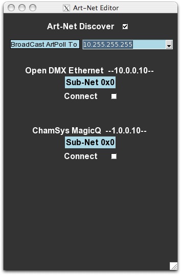

Bref, je viens de faire un premier test avec la 1.30, tout d'abord voici l'installation que j'ai mis en place (non je ne suis pas riche, une partie du matériel est à une compagnie avec qui je bosse :) ) :
Hub éthernet > ODE ENTTEC ; IP 10.0.0.10 ; U0-S0
> MACBOOK DL ; IP 10.0.0.20 ; U0-S0
> MACBOOK Chamsys ; IP 10.0.0.1 ; U0-S0
> IBOOK Chamsys ; IP 10.0.0.30 ; U0-S0
Tout d'abord, bien le fait de pouvoir choisir sur quoi lancer la requête ArtPoll.
Par contre, DL n'a jamais réussi à voir la Chamsys de l'Ibook (je précise que je n'avais bien sur aucun Firewall en fonctionnement).
Ensuite, il voyait bien la Chamsys du Macbook mais comme je te l'avais rapporté précédemment il voit l'IP à l'envers! ( voire image jointe )
Du coup, DL veut bien se connecter à la Chamsys mais cette dernière ne reçoit rien du au conflit d'interprétation de l'IP. Cependant, ce problème provient peut être de la Chamsys...

regarde ce qu'il t'attend si tu décide d'acheter le PlugIn ArtNet
www.nicole-banana.com/images/stories/ANetEditor.tiff
en tout cas, ici, je transcode dans le bon ordre les adresse IP des 2 ODE
