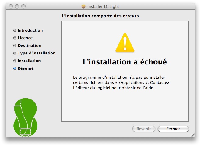

Alors pour l'instant non car je faisais ces tests en vue d'une représentation samedi (d'ailleurs la fin d'année arrivant je vais pouvoir faire le bilan du nombre de représentation effectuée pour se spectacle avec DL et pouvoir te faire un don) et au vu de ces plantage j'ai voulu revenir à la v1.28 que j'utilisais précédemment en show. Mais là impossibilité d'installer la 1.28 ( image missing http://www.nicole-banana.com/media/kunena/attachments/legacy/images/screenshot-20091123.jpeg ) alors j'ai voulu réinstaller la 1.30 ce qui à fonctionné mais [strike]depuis DL plante au démarrage[/strike]. Ah bah non! j'ai ré-ré)installé et c'est OK!! (bon entre temps réparation des autorisations et redémarrage).
c'est vieux la .28 :dry:
