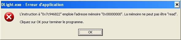

Peut être tu as pas eu le temps de "débeugger" la 3.08 sur les points suivants: (donc petit meno pour la prochaine fois!!!)
- l'éditeur de sample: au moment de l'enregistrement d'une modif (soit à la souris, soit shift/m) erreur... voir fichier joint.

14 years 5 months ago #4717 by sl1200mk2
Replied by sl1200mk2 on topic Re: 3.0.9
@tous,
je me suis dit qu'un aimant pouvait bien illustrer la 'contrainte' (j'ai longtemps hésité quand à l'utilisation de menottes... non que leur utilisation me rebute ;-), mais après on aurait pu dire qu'avec le flingue pas loin, c'est le logiciel de Police Academy!!!)
@azama
pour le pb la salle qui s'allume car les numéros sont enregistrés dans la conduite, tu peux aussi utiliser la fenetre de TRACK et mettre les circuits à 0 sur l'ensemble des cues...
@xtine
pour l'éditeur de sample, je pensais l'avoir résolu...
pour le pacth, je ne suis pas arrivé à reproduire le bug.
ce qu'il faut qu'on fasse maintenant, c'est que tu postes ton fichier sho pour que je regarde ton sample et que tu me dises quelles modifs tu fais avant d'enregistrer.
pour le pacth, peux-tu re-détailler les manip pour arriver à ce que ça ne fonctionne pas ?
14 years 5 months ago #4718 by xtineb
Replied by xtineb on topic Re: 3.0.9
slt nico,
- sample :
détail pas à pas de la manip:
création sample, je veux couper le "blanc" du début:
je déplace le curseur, input mark, crop input, record....erreur
à tout pour le patch...
