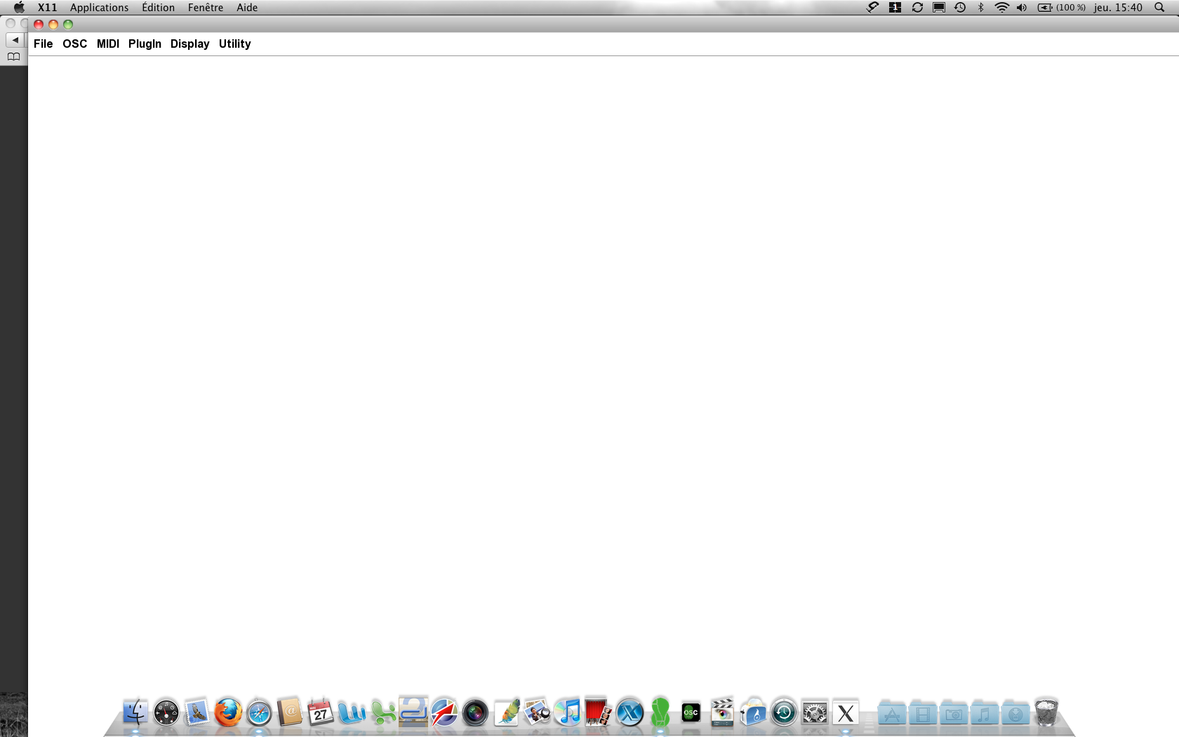

il y a 16 ans 5 mois #1097 par bugz
Réponse de bugz sur le sujet Re:Ouverture de conduites
Bonjour.
Voilà trois captures d'écrans qui correspondent à la largeur totale de la fenêtre ouverte par D:Light quand j'ouvre une conduite.
image missing http://www.nicole-banana.com/media/kunena/attachments/legacy/images/Capture_dcran_2010_05_27__15.png

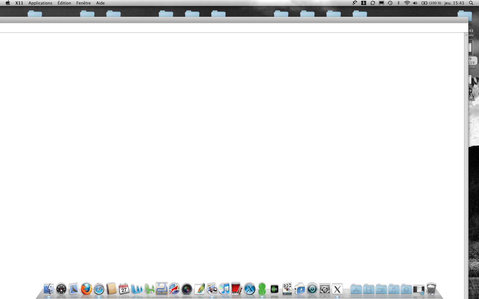

il y a 16 ans 5 mois #1098 par bugz
image 2 image missing http://www.nicole-banana.com/media/kunena/attachments/legacy/images/Capture_dcran_2010_05_27__15-20100527.png

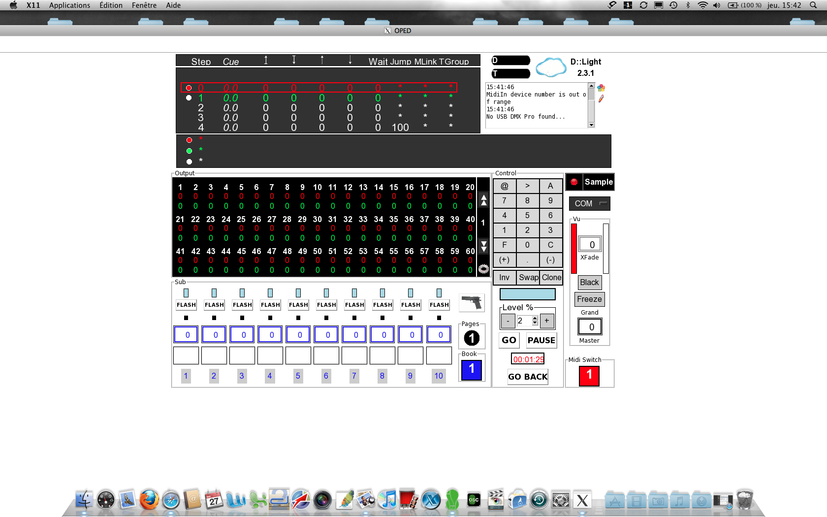

il y a 16 ans 5 mois #1099 par bugz
image 3 image missing http://www.nicole-banana.com/media/kunena/attachments/legacy/images/Capture_dcran_2010_05_27__15-20100527-2.png
il y a 16 ans 5 mois #1100 par sl1200mk2
Réponse de sl1200mk2 sur le sujet Re:Ouverture de conduites
:unsure:
effectivement, quand c'est tout blanc comme ça, on ne peut pas faire grand chose...
je vais mettre un check quand à l'ouverture d'un show, DL pioche dans le fichier context/config.xml la dimension de la fenetre principale
notamment cette ligne
Code:
<window pos_x="100" pos_y="21" size_x="50" size_y="10">.</window>
tu me diras si ça fonctionne avec la 2.3.2
