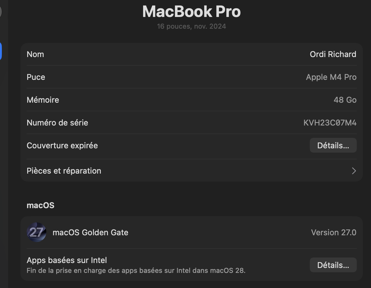

Je disais que j'ai un problème avec les GO et pas que. Quand je change cue avec les flèches, il faut plusieurs secondes parfois de réaction.
Du coup j'utilise mon ancien mac..

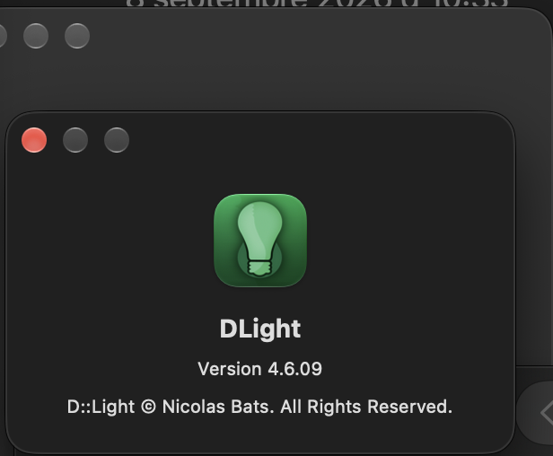

pourtant t'as une bête de course et ici (ni ailleurs d'ailleurs) je ne constate aucun ralentissement.
as-tu bien téléchargé la version Silicon de DL ? (celle qui est taggée pour les Mx)

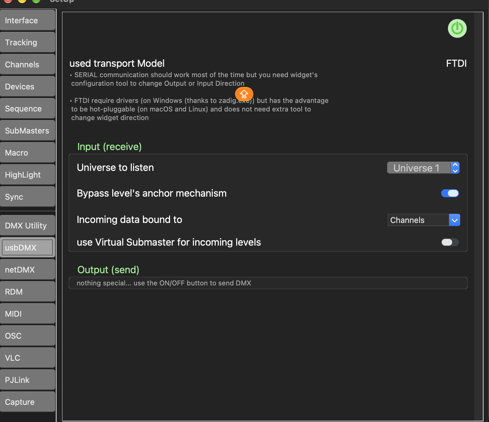

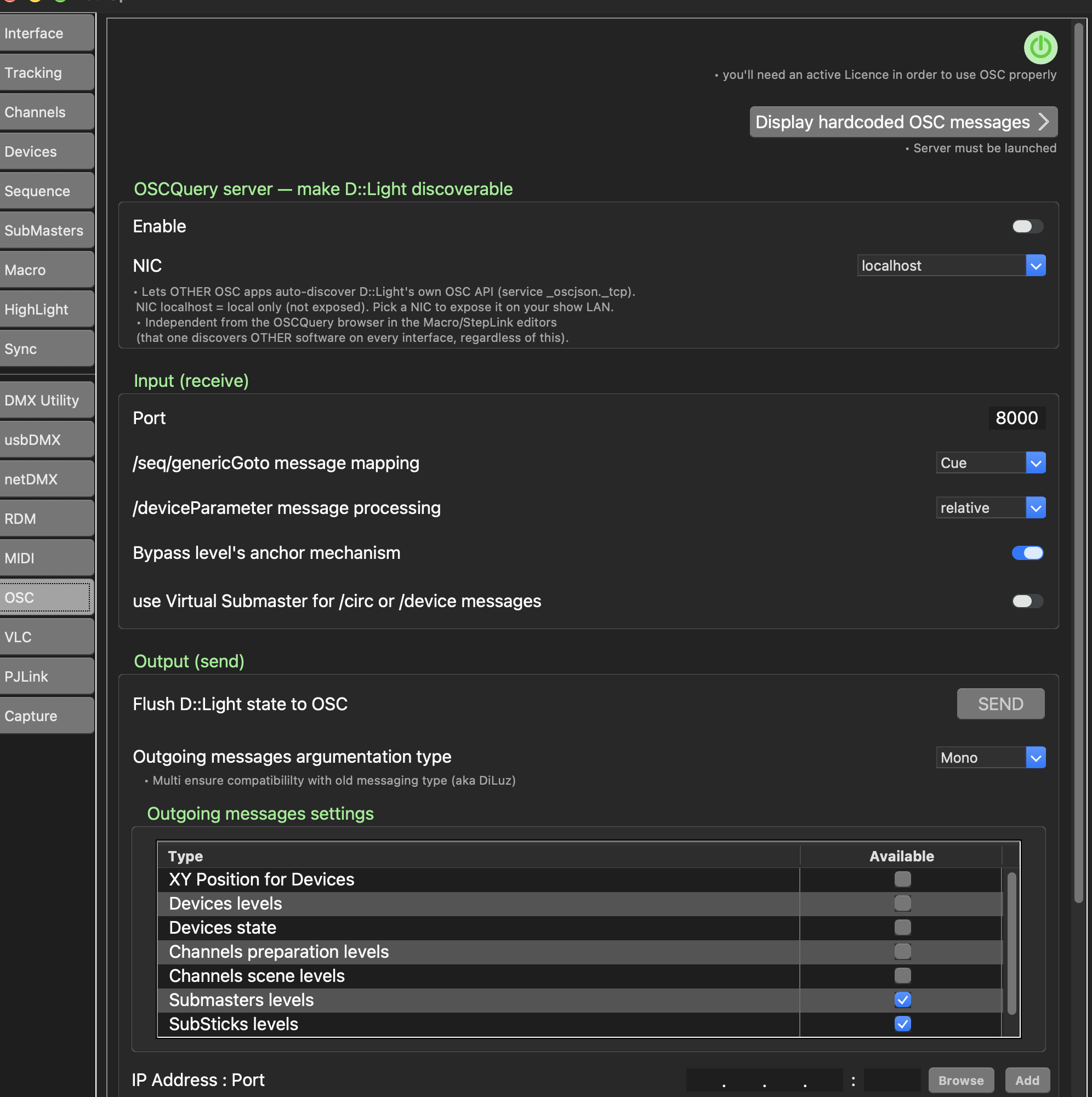

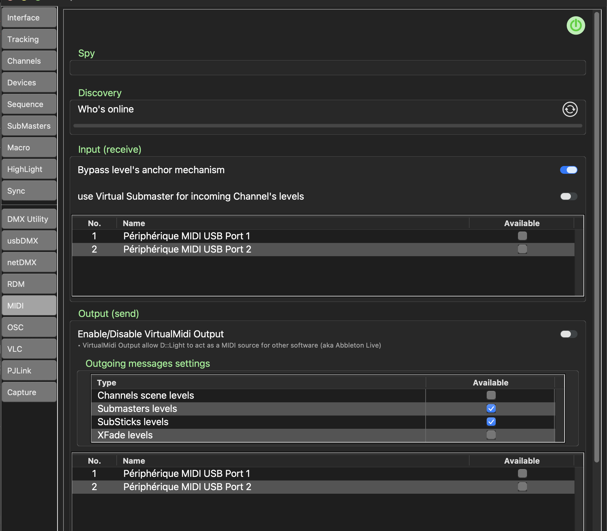

il y a 1 mois 2 semaines #30809 par sl1200mk2
Réponse de sl1200mk2 sur le sujet Problème réactivité
oui, le setup Midi et OSC.
je voudrais voir si t'as pas de boucles... où DL écrit sur lui m^me
il y a 1 mois 2 semaines #30810 par richard
Réponse de richard sur le sujet Problème réactivité
Captures écran ci-jointes
