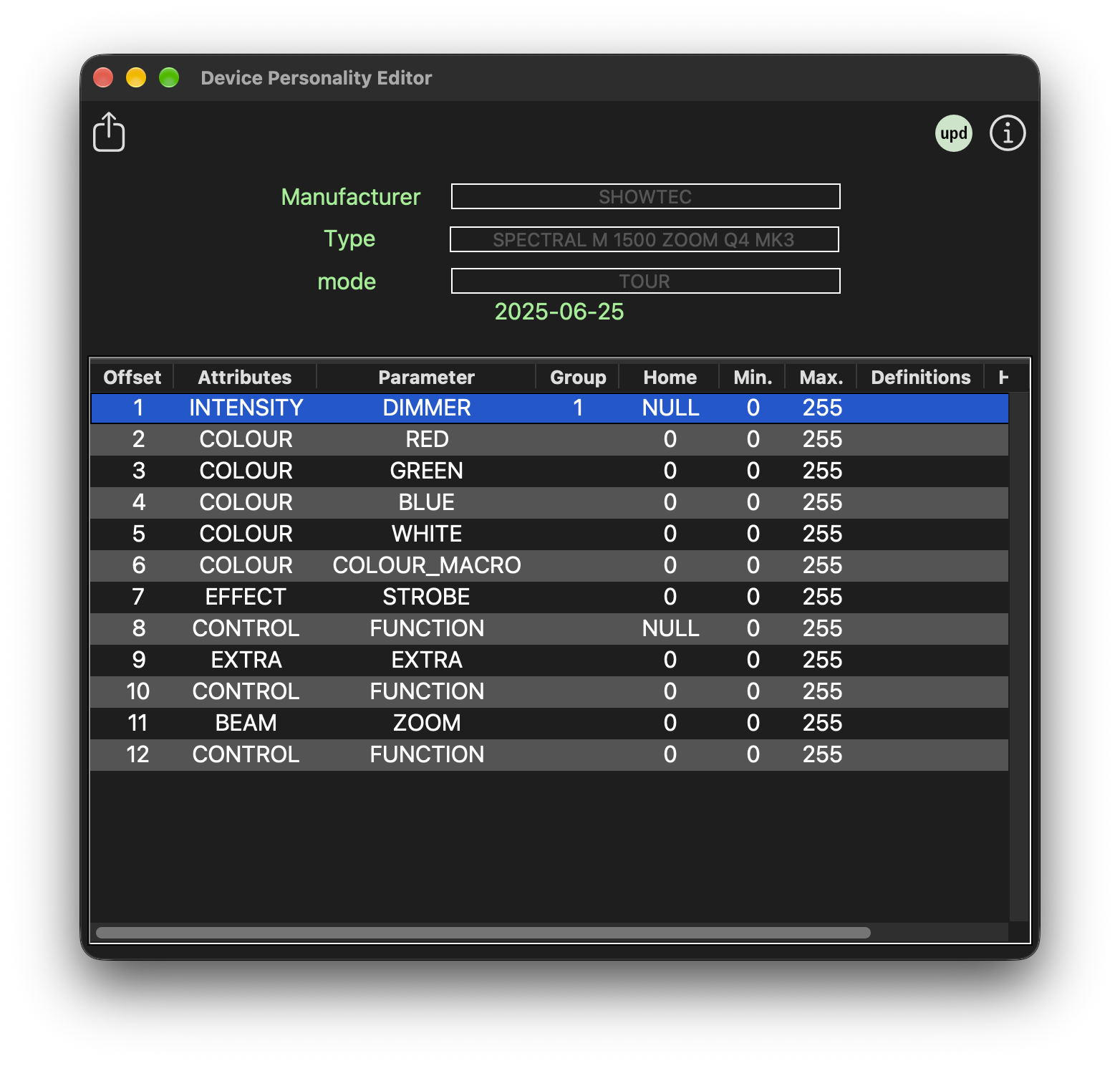

j'ai regardé ton sho
là, l'offset de Dimmer est assigné au Groupe 1, mais aucune couleur ne fait partie du Groupe 1 (les Groupes servent aux machines multiZones comme les macAura par exemple qui ont une cellule principale et une Aura).
ça c'est un problème...
donne moi quelques minutes et je te prépare la perso pour tes machines
il y a 1 mois 2 semaines #30816 par sl1200mk2
Réponse de sl1200mk2 sur le sujet Problème réactivité
voici,
merge le mode voulu dans ton sho et dis moi si c'est mieux
il y a 1 mois 2 semaines #30817 par richard
Réponse de richard sur le sujet Problème réactivité
Merci pour le device Nico ! effectivement je retrouve les couleurs dans les channels.
