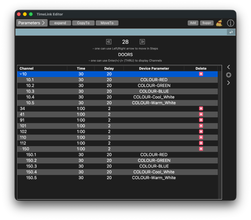

sur la cue 101, le circuit 10 est assigné à la 'gélat' LEE 161 et le circuit 150 à la 'gélat' Rosco 30, c'est ça ?
10 months 2 days ago #29710 by sl1200mk2
Replied by sl1200mk2 on topic IMPORTATION ASCII
si c'est ça c'est good
10 months 1 day ago #29711 by KevinBriard
Replied by KevinBriard on topic IMPORTATION ASCII
Salut
c'est ok sauf le delai de 2secondes sur les circuits 34 à 112. Il n'y a pas de délai sur ceux là

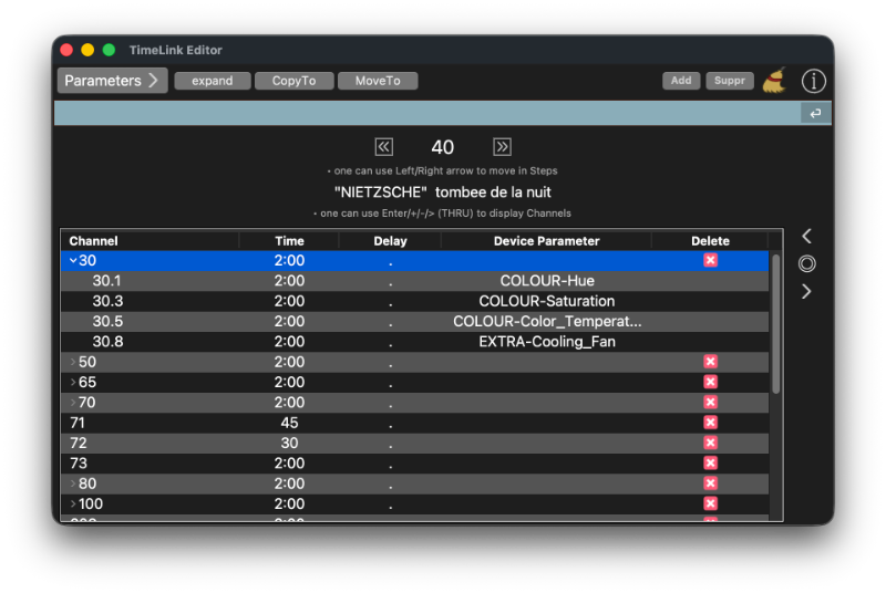

thanks, ça passe nickel...j'ai juste un doute:
Part  3
   $$Text TEMPS SPECIAUX C70/80/65
   Up 2:00
   $$TimeUp 2:00 0 0 1
   Down 2:00
   $$TimeDown 2:00 0 1 1
   $$TimePosition 2:00 0 1 1
   $$TimeColor 45 0 0 1
   $$TimeGraphic 2:00 0 1 1
   $$ChanMove  50@H00 65@H00 70@H00
   Chan  50@H00 65@H00 70@H00
   $$Param  50 1@0 7@CP59 8@CP59 17@CP59 1719@CP59
   $$Param  65 1@0 7@CP59 8@CP59 17@CP59 1719@CP59
   $$Param  70 1@0 7@CP59 8@CP59 17@CP59 1719@CP59
selon toi, le temps à prendre en compte pour cette Part c'est 2 minutes ? ou 45s uniquemlent pour les paramètres de couleurs qui descendent?

oui c'est bien 2min pour te temps general et 45sec pour la couleur.
