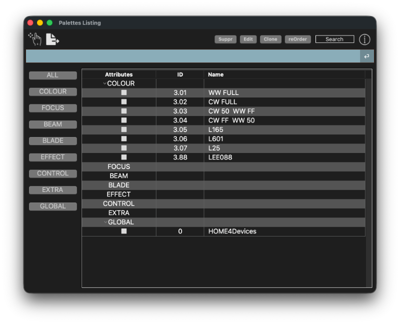

9 months 3 weeks ago #29780 by KevinBriard
Replied by KevinBriard on topic IMPORTATION ASCII
Salut
Je te donnerais la syntaxe des gels tantot
Je viens d'exporter  mon show dans D light 4601 b10 . Pas eu le temps avant car en pleine création. Et je me retrouve avec mes palettes de couleurs vides de contenu et aucun de mes temps spéciaux correspondant aux PARTs.  Une idée du pourquoi?
Je te mets ici le fichier ascii et le show eos.
Voici une capture d'écran de la liste des cues que j'ai sur D light.
9 months 3 weeks ago #29781 by sl1200mk2
Replied by sl1200mk2 on topic IMPORTATION ASCII
viens sur le Discord pour poursuivre la discute, c'est plus rapide...
ici tes Palettes (y en n'a pas bcp) sont bien importées... et les Part aussi

9 months 3 weeks ago #29783 by KevinBriard
Et malheureusement mes palettes de couleurs sont bien vides de contenu même avec cette version.

9 months 3 weeks ago #29805 by Chappy
Replied by Chappy on topic IMPORTATION ASCII
Re !
Voici l'Ascii en question. La palette home est ok, celles des couleurs vides.
Dans certaines cues (10,124, 221, 222, 223), les deux devices ont des valeurs de couleur mais en RAW, pas en palettes. Et parfois en home...
Je ne connais pas Eos du coup je ne peux pas comparer les deux Shows.
Certains presets sont ok et d'autres vides (mais peut être que certains sont vides également chez Kevin, la conduite n'est peut-être pas encore "nettoyée")
J'ai du importer l'ascii 3 fois, les deux premières fois D::Light se fermait complétement. Cela vient peut être de chez moi mais c'est la première fois que cela m'arrive.
Merci à toi pour ta réactivité.
Chappy
9 months 2 weeks ago #29816 by sl1200mk2
t'as pas bcp de palettes dans ton sho...
fais gaffe qu'il y a des pages dans le DB... et tu peux afficher plus de trois colonnes (c'est la grille du DB en bas à droite)

les niveaux des ch ne sont pas en palette mais bien en raw.
concernant les Preset, l'export Ascii est vide:
! Presets (USITT ASCII groups)
DL dérive les PR que tu vois dans le Sho depuis les Subs car dans DL un sub doit être chargé avec un objet...
or dans l'export ascii certains sont sont inscrits mais vide... ou alors avec un truc que DL ne comprends pas.
