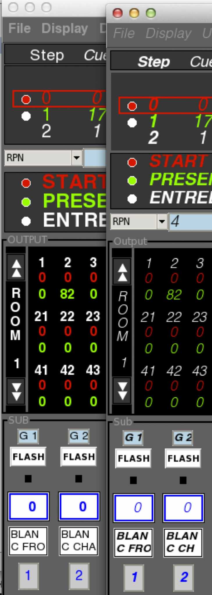

Sur OS X , A quoi est lié la police de caractère de certaine zones, en l'occurrence la fenêtre des channels ?
J'ai bien vu que dans le setup on peut changer la police, mais pas de tout.
Car curieusement, pour une même version de quartz, en ouvrant en DL 3.x et un DL 4.x on a pas le même aspect.
Notamment tout est en italique alors que je n'ai certainement jamais voulu ça.
Pour un même sho:

Et je n'ai plus de caractères italiques partout comme je l'ai eu sur plusieurs bêtas précédentes et même sur la 3.24.
Mais je n'arrive à gérer que la police des steps et cues, mais pas des commentaires et output.
