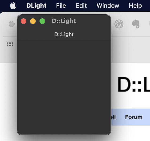

5 years 9 months ago #21092 by nicosan
Replied by nicosan on topic 4.2.00 dev cycle
C'est pas très convaincant ;-)
Nicolas
5 years 9 months ago #21093 by sl1200mk2
Replied by sl1200mk2 on topic 4.2.00 dev cycle
@nicosan
ah mais c'est pas l'installateur ça..., je veux dire c'est pas le .dmg si?
peux-tu m'envoyer ton mail tout du moins que je te fasse un weTRanfer avec juste l'exe de DL (sans l'installateur)?
ça devrait permettre de cibler un peu plus le pb.
